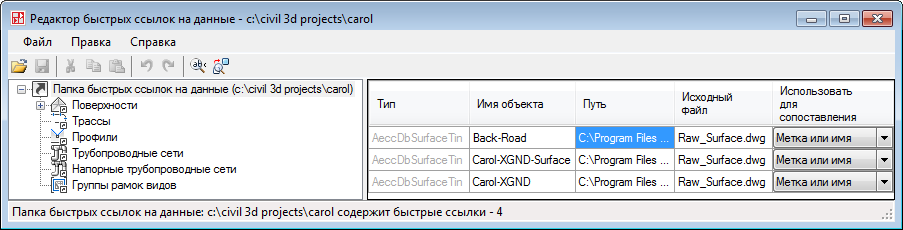

Редактор быстрых ссылок на данные
Используйте редактор быстрых ссылок на данные для выполнения основных операций с ссылками на данные.
Редактор быстрых ссылок на данные представляет собой автономное приложение, предназначенное для эффективного и надежного редактирования нескольких файлов быстрых ссылок в формате XML. Например, в случае перемещения проекта из одной рабочей папки в другую, редактор быстрых ссылок на данные может использоваться для обновления путей к объектам быстрых ссылок.
В редакторе быстрых ссылок на данные дерево данных в левой части содержит все быстрые ссылки на данные, расположенные в выбранной папке проекта. Для выбора другой папки выберите меню "Файл" "Открыть папку быстрых ссылок на данные".
В таблице в правой части отображаются свойства каждой быстрой ссылки на данные. Для каждой быстрой ссылки можно изменить имя объекта или путь, можно также указать, будет ли использоваться идентификатор (идентификатор программы) или имя исходного объекта для создания соответствия с быстрой ссылкой на данные.
Окно редактора быстрых ссылок на данные
