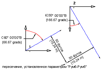

Пересечение определяется между румбом С66,6667"В, проведенным из точки 1 с расстоянием смещения 50 футов вправо, и румбом Ю33.3333"В, проведенным из точки 2 с расстоянием смещения 50 вправо.
