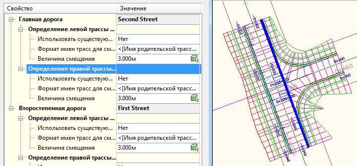

Выделение объекта на чертеже. При выборе некоторых элементов в диалоговом окне редактирования перекрестков на чертеже выделяется объект, к которому относятся к эти элементы. Например, если в диалоговом окне "Перекресток - Параметры смещения" выбрать смещение, на чертеже выделяется трасса для смещения. Эта функция проиллюстрирована на следующем рисунке.
В диалоговом окне "Перекресток - Параметры смещения", показанном слева, выбрана правая трасса для смещения с именем First Street (Первая улица). На чертеже эта трасса для смещения выделена.
Аналогично выделяются на чертеже квадрант или сопряжение на пересечении, которые выбраны в диалоговом окне "Перекресток - Параметры сопряжений на пересечении" при редактировании параметров сопряжений на пересечении для перекрестка.
На следующей иллюстрации представлены временные стрелки вдоль трассы, которые показывают направление входящего и исходящего движения. Эти стрелки отображаются при задании параметров сопряжения на пересечении.

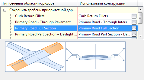

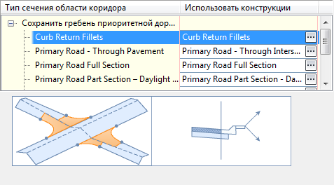

Схематичные изображения в диалоговых окнах. Если в диалоговом окне редактирования перекрестка выбрать элемент или свойство для внесения изменений, схематичное изображение в нижней части этого диалогового окна обновляется: на нем выделяется та часть перекрестка, которую затрагивает данное изменение.
Например, если в диалоговом окне редактирования перекрестка выбрать область коридора типа "Полное сечение главной дороги", выводится следующее схематичное изображение, на котором показано местоположение этой области в коридоре.
Аналогичный результат получается при выборе для области коридора типа "Полное сечение главной дороги"

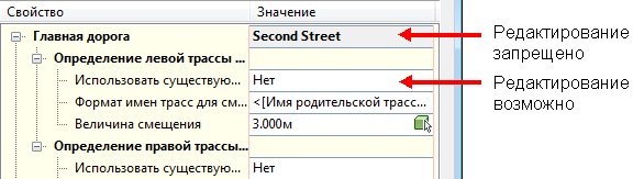

Затенение свойств, недоступных для редактирования. Свойства, недоступные для редактирования, в диалоговых окнах редактирования отображаются на сером (затененном) фоне. Редактируемые свойства отображаются на белом (незатененном) фоне.
