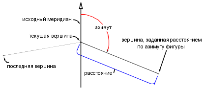

Создание фигуры по азимуту и расстоянию
Создайте новую вершину из существующей в фигуре вершины по азимуту и расстоянию. Для данной команды фигура должна иметь хотя бы одну вершину.
Создание новой вершины

Далее приводится иллюстрация выполнения команды "Азимут и расстояние":
