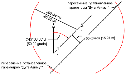

    ARCAZ [точка] [радиус] [точка 1] [азимут] [смещение]
Пример командной строки
NE 1 100 100
NE 2 200 200
ARCAZ 2 200 1 50 50
! INTERSECTION # 1 NORTH:274.411634 EAST:385.641883
! INTERSECTION # 2 NORTH:30.099879 EAST:94.482471
Определяются пересечения между дугой с радиусом 200 и центром в точке 2 и азимутом 50,0000, проведенным из точки 1 с расстоянием смещения 50 вправо.
Пересечение дуги и линии, определенное азимутом
