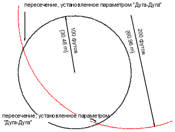

Можно вычислить пересечение(я) двух дуг, каждая из которых определяется существующей точкой центра и радиусом.

Вычисление пересечения двух дуг с помощью языка команд модуля "Геодезия"
  1. В окне "Область инструментов" на вкладке "Съемка" щелкните правой кнопкой мыши на сети, которую требуется отредактировать, и выберите из контекстного меню "Окно команд модуля "Геодезия".
  2. В строке "Команда" введите:
    ARCARC [точка 1] [радиус 1] [точка 2] [радиус 2]
Пример командной строки
NE 1 100 100
NE 2 200 200
ARCARC 1 100 2 200
! INTERSECTION # 1 NORTH:8.856217 EAST:141.143783
! INTERSECTION # 2 NORTH:141.143783 EAST:8.856217
Определяются пересечения между дугой с радиусом 100 и центром в точке 1 и дугой с радиусом 200 и центром в точке 2.
