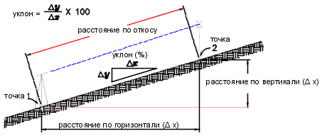

Команда "Уклон" используется для определения уклонов между точками. Необходимо указать начальную и следующую точки.

На следующем рисунке показана команда "Уклон":

Уклон: 1.0776 процент
В этом примере показан уклон в процентах между точками 1 и 2. Если используется встроенная функция, эта команда вычисляет вертикальный угол в текущей системе отсчета вертикальных углов (зенит, надир, или горизонталь).
