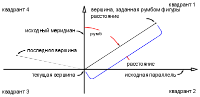

END
Далее показаны примеры команды "Фигура по румбу и расстоянию":
