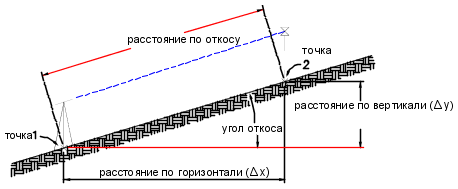

    На следующей иллюстрации показана команда "Расстояние по откосу":

Расстояние по откосу: 141.45
В данном примере определяется расстояние по откосу между точками 1 и 2. Расстояния выражаются в единицах измерения текущей базы данных съемки.
