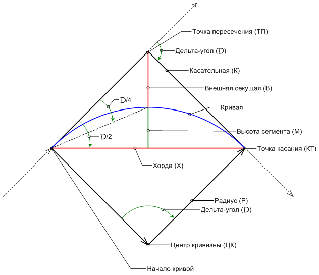

На следующей иллюстрации показаны параметры кривой, используемые в AutoCAD Civil 3D.

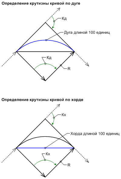

Определение степени кривизны
Указывает, чем определяется степень кривизны, — дугой или хордой.
  • Определение хорды: степень кривизны определяется хордой. Данный параметр используется, если кривая является закруглением железнодорожного пути. Для закругления железнодорожного пути степень кривизны — это угол при центре круговой кривой, стягиваемый хордой в 100 единиц.
  • Определение дуги: степень кривизны определяется дугой. Данный параметр используется, если кривая является закруглением дорожного полотна. Для закругления дорожного полотна степень кривой - это центральный угол, стягиваемый дугой окружности в 100 единиц.
На следующей иллюстрации показано определение степени кривой для дуг и хорд.

  • Радиус: Фиксируется радиус.
  • "Дельта-угол": определяет фиксацию дельта-угла.
Степень кривизны
Значение степени кривизны.
Дельта-угол
Дельта-угол кривой. Данный параметр невозможно изменить, если дельта-угол задан как "Фиксированное свойство".
Радиус
Радиус кривой. Данный параметр невозможно изменить, если радиус задан как "Фиксированное свойство".
Длина прямого участка
Длина прямого участка кривой.
Длина дуги
Длина дуги кривой.
Длина хорды
Длина хорды кривой.
Внешнее расстояние
Длина внешней секущей для кривой.
Высота сегмента
Значение высоты сегмента кривой.
