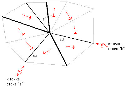

Одна из разновидностей водосборов с неопределенным стоком называется многостоковым водосбором, или водосбором с ветвлением каналов.
На следующем рисунке ребра e2 и e3 служат каналами, по которым вода поступает в разные стоки.
Вода, текущая вниз по каналу 1, может достичь любого из этих стоков. В подобных случаях область, вода с которой поступает на ребро e1, определяется в AutoCAD Civil 3D как многостоковый водосбор.
Кроме того, в такой ситуации в AutoCAD Civil 3D отслеживается информация о водосборах, в которые может стекать вода из многостокового водосбора; в данном случае это водосборы “a” и “b”, как показано на следующем рисунке:
