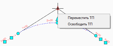

    Ручка отображается в точке пересечения.
  2. Наведите курсор на ручку .
  3. С помощью меню ручки выберите "Освободить ТП".
  4. Задайте расстояние, на которое требуется переместить ТП.
  5. Прямые участки разрываются в точке пересечения, в которых теперь отображаются ручки .
