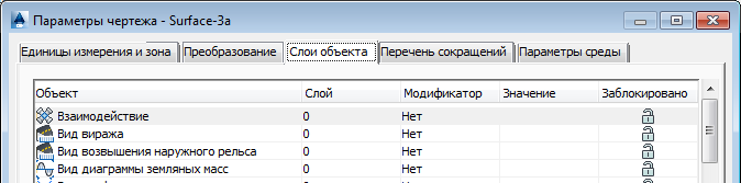

Для каждого объекта в AutoCAD Civil 3D существуют базовый слой, на который объект физически опирается, и слои компонентов, которые задают отображение компонентов объекта, например, треугольников или горизонталей поверхности.
Определение базового слоя задается в "Параметрах чертежа" или при создании. Определение слоев компонентов задается в стилях объекта.
На вкладке "Слои объекта" в диалоговом окне "Параметры чертежа" можно указать для объектов базовые слои, которые будут использоваться по умолчанию.
При создании объекта можно принять значение слоя по умолчанию или указать новый слой. Базовые слои используются только для основных типов объектов, таких как поверхности и трассы.
Поскольку объект физически опирается на базовый слой, можно, изменяя состояние слоя, управлять видимостью объекта. Например, если отключить базовый слой для поверхностей, то в чертеже будут отключены все поверхности.
Для присоединения имени объекта к имени слоя для этого объекта используется знак звездочки (*) в качестве префикса или суффикса к имени базового слоя.
Более подробную информацию см. в разделе Вкладка "Слои объекта" (диалоговое окно "Параметры чертежа").

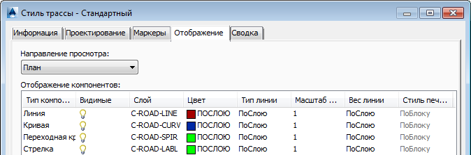

Для указания слоев компонентов используется вкладка "Отображение" диалогового окна "Стиль" <объекта>. В следующем примере показано использование слоев в случае компонентов трассы:
Слои компонентов, таких, например, как C-ROAD-LINE, позволяют работать с объектами так, как будто их части расположены в разных слоях. Например, чтобы отключить только линии трассы, можно отключить в чертеже слой C-ROAD-LINE.
Объекты физически создаются на базовом слое, но отображение компонентов определяется сопряженными слоями компонентов. Каждый компонент объекта использует параметры видимости для слоя компонента (например, включить/отключить), а также цвет, лип линии, вес линии и стиль печати для слоя, если различные параметры "Отображения компонентов" имеют значение "ПоСлою".
Слой 0 имеет особое значение в параметрах "Отображения компонентов". Когда слой установлен на 0, то компонент использует базовый слой объекта. Например, если базовым слоем трассы является C-ROAD, а значение слоя компонента "Линия" установлено в 0, то линии трассы будут вести себя так, как будто они расположены на слое C-ROAD (а не на слое 0).
Более подробную информацию см. в разделе Вкладка "Отображение" (диалоговое окно "Стиль").
Если пользователю удобнее управлять объектами путем манипулирования слоями, может возникнуть необходимость присвоить параметрам "Отображения компонентов" для различных стилей объектов значение "ПоСлою". Затем для изменения цвета слоя, типа линий, веса линий и стиля печати для компонента объекта можно просто менять параметры слоя с помощью команды "Слой" программы AutoCAD, а не редактировать отдельные стили.
Параметры "ПоСлою" дают возможность лучше управлять отображением объекта пользователям, которые просматривают чертежи AutoCAD Civil 3D в объектно-совместимом AutoCAD.
Однако, если необходимо, чтобы объект всегда имел одни и те же параметры независимо от параметров слоя компонента, то можно установить конкретные параметры "Отображения компонентов".
Более подробную информацию см. в разделе Использование параметров "ПоСлою" и "ПоБлоку" для установки значений отображения.
