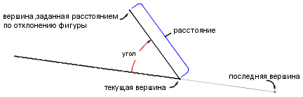

Создание вершины фигуры по отклонению и расстоянию
Создание вершины фигуры по углу отклонения и расстоянию. Угол отклонения отсчитывается по часовой стрелке от текущего азимута. Для использования этой команды фигура должны иметь две или более вершин.

Далее показаны примеры команды "Фигура по расстоянию отклонения":
