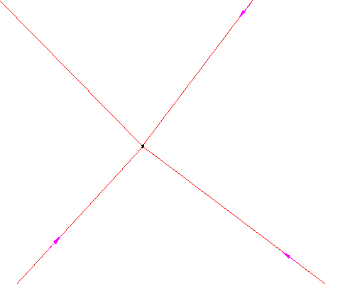

При создании кругового перекрестка из пересекающихся трасс после создания кругового перекрестка может потребоваться добавить дополнительные примыкающие дороги. Например, на следующем рисунке показаны две пересекающихся трассы.
В этом примере две трассы пересекаются, причем обе они проходят через место, где должен находиться круговой перекресток, с обеих сторон.

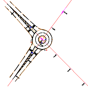

Если в этой ситуации запустить команду "Создать круговой перекресток" и выбрать эти две трассы, будет создан следующий круговой перекресток:
Этот круговой перекресток содержит только две примыкающие дороги. Если для кругового перекрестка требуется добавить примыкающие дороги, можно воспользоваться командой "Добавить примыкающую дорогу".

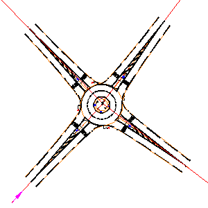

При создании кругового перекрестка из непересекающихся трасс можно сразу же создать все четыре примыкающие дороги. В этом случае примыкающие дороги добавляются автоматически в соответствии с выбранными трассами. Например, на следующем рисунке показаны четыре непересекающиеся трассы.
Если запустить команду "Создать круговой перекресток" и выбрать эти четыре трассы, будет создан следующий круговой перекресток:
В этом случае четыре примыкающие дороги создаются автоматически.
