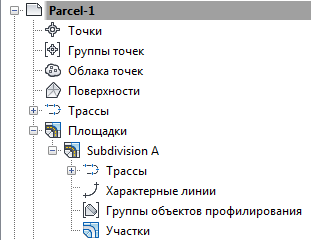

Участки содержатся в коллекциях участков, которые, в свою очередь, содержатся в площадке.
Чертеж может включать в себя любое число площадок, однако каждая из площадок имеет только одну коллекцию участков. Участок не может принадлежать нескольким площадкам. Эти взаимосвязи представлены в коллекции "Площадки" на вкладке "Навигатор" в окне "Область инструментов":

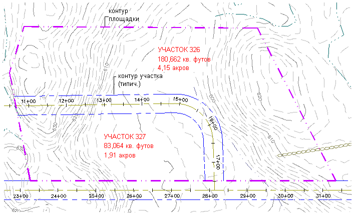

Участки в коллекции могут быть либо разъединены, либо соприкасаться, но они не могут перекрывать друг друга. Если попытаться перекрыть один участок другим, то область наложения будет определена как третий участок. Аналогично, при пересечении участка трассой, участок будет разделен на два участка. На следующей иллюстрации показано, что площадка была одним участком до того, как была добавлена трасса.
