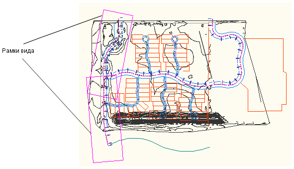

Вместо того чтобы вручную создавать множество видовых экранов на вкладках-листах для отображения сегментов трасс, можно создавать рамки видов с автоматическим захватом заранее определенных областей вдоль трассы. Рамки видов - это прямоугольные области вдоль трассы, представляющие то, что отображается соответствующими видовыми экранами на создаваемых компоновках (листах). Автоматизация снимает необходимость внесения множества изменений вручную при изменении проектных данных.
Рамки видов представляют данные трассы, которые будут отображаться на листах

  • Рамки вида. Рамки вида - это прямоугольные области, расположенные вдоль трассы и задающие площадь, которая будет отображена на листе. Размер, форма и масштаб рамки вида определяются назначенным видовым экраном, доступным на вкладке "Компоновка" выбранного шаблона. После создания рамок видов свойства их объектов сохраняются в текущем чертеже. Объекты рамок вида отображаются на чертеже и в дереве вкладки "Навигатор", их стиль и назначение меток по умолчанию можно задавать в дереве вкладки "Параметры".
