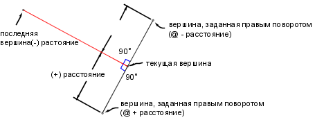

Создание сегментов с прямым углом в фигуре
Определите левый и правый поворот, необходимые для создания сторон квадрата в фигуре. Это полезная функция при построении проекции здания. Для данной команды текущая фигура должна иметь не менее двух вершин.
Определение правого поворота
  1. Щелкните в области инструментов на вкладке "Съемка" правой кнопкой мыши именованную сеть выберите пункт "Окно команд модуля "Геодезия".
  2. В строке "Команда" введите:
    RT-TURN [расстояние]
Пример командной строки
BEG HOUSE
NE 1 1000 1000
FIG ZD 100 30,480
RT 30.480
AZIMUTH: 190-00-00 DISTANCE: 30.4800
NORTH: 964,6903 EAST: 1024,7241
RT -3.048
AZIMUTH: 100-00-00 DISTANCE: 3,0480
NORTH: 964.1610 EAST: 1027.7258RT 15.240
AZIMUTH: 190-00-00 DISTANCE: 15,2400
NORTH: 949,1525 EAST: 1025,0794
CLOSE BLD
END
На следующем рисунке показана команда "Правый поворот":
