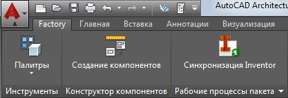

Программа позволяет легко сопоставлять проекты компоновок в Inventor и AutoCAD. Чтобы начать синхронизацию, необходимо всего лишь указать файл проекта Inventor для каждого чертежа компоновки AutoCAD. Эта функция упрощает одновременную работу с несколькими компоновками и использование разных библиотек компонентов в этих компоновках.
Далее представлен принцип работы.

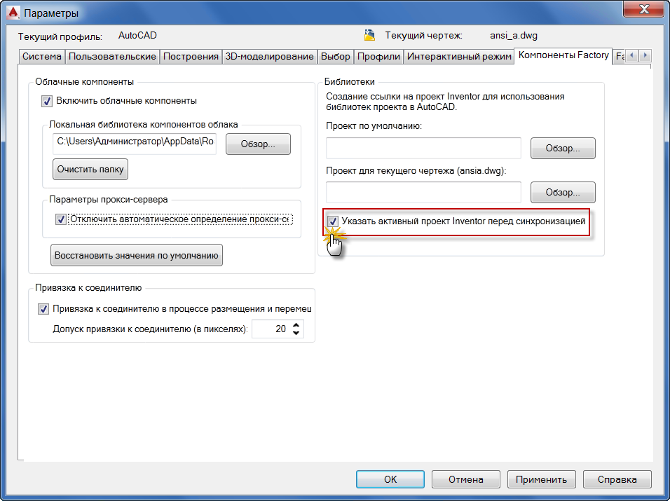

Укажите файл проекта, связанный с файлом DWG в AutoCAD.

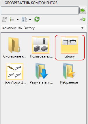

В AutoCAD файл проекта, связанный с файлом DWG, используется в обозревателе компонентов Factory для отображения связанных компонентов (если библиотека настроена в файле проекта).

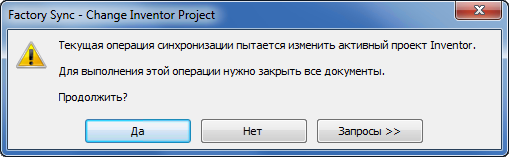

При синхронизации AutoCAD с Inventor файл проекта, связанный с файлом DWG, используется для указания текущего файла проекта в Inventor.
Подтвердите изменения при появлении диалогового окна, и 2D-чертеж будет синхронизирован с 3D-моделью с использованием проекта, указанного в AutoCAD.
Аналогичным образом при синхронизации Inventor с AutoCAD файл проекта Inventor синхронизируется с файлом DWG.
