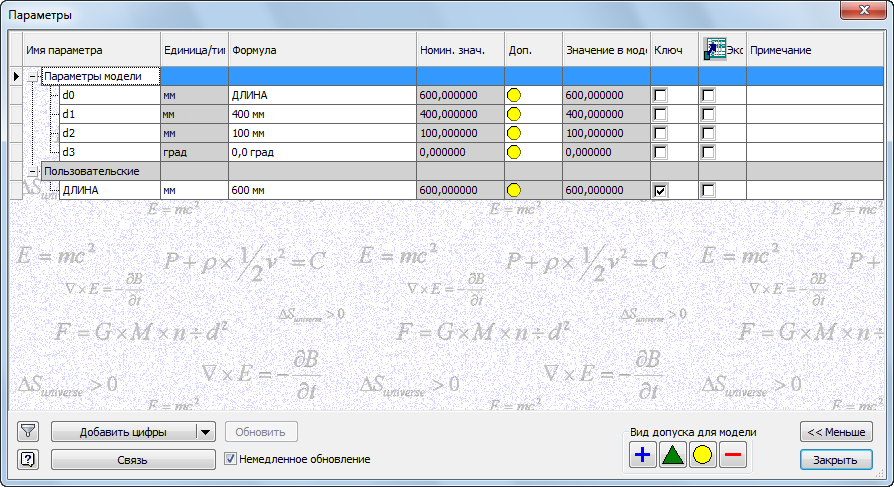

- Определение пользовательских параметров, на основе которых создаются варианты.

- Откроется диалоговое окно Ключевые параметры, в котором отображается ранее определенный пользовательский параметр Длина. Справа от имени параметра должен быть установлен флажок.

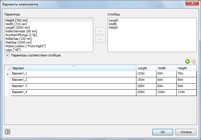

Варианты компонента

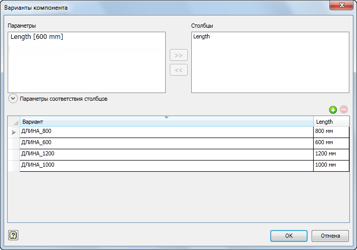

- Откроется диалоговое окно Варианты компонента.
- Выберите Длина [600 мм] в списке Параметры в правом верхнем углу диалогового окна.
- Нажмите кнопку "Добавить" (>>), чтобы добавить параметр Длина в список Столбцы вверху справа.
- Затем нажмите кнопку Добавить
, чтобы создать первый вариант в таблице. При этом имя отображается в списке как Variant_1, а значение 600 мм отображается в списке Длина. Прим.: Чтобы удалить имя варианта из таблицы, нажмите кнопку
Удалить
- Выделите имя Variant_1 и замените его именем Длина_600.
- Добавьте еще три варианта и присвойте им имена Длина_800, Длина_1000 и Длина_1200. Задайте для них значения в столбце Длина: 800 мм, 1000 мм и 1200 мм соответственно.
- В итоге диалоговое окно Варианты компонента должно выглядеть, как показано на иллюстрации.
- Определив варианты компонента, нажмите кнопку ОК.

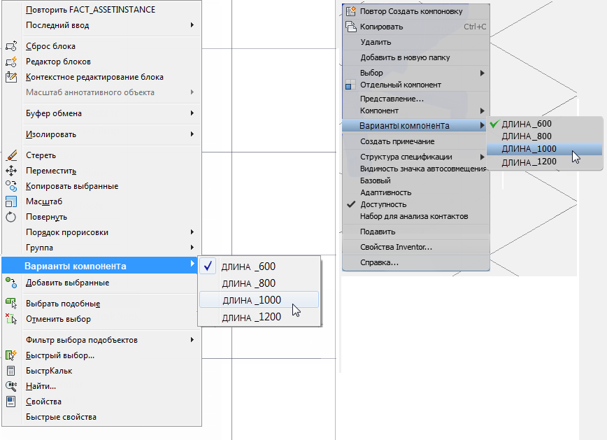

Замена варианта компонента в компоновке
После размещения варианта компонента в компоновке (в AutoCAD Factory или Inventor Factory) его можно легко заменить другим вариантом.
- Выберите (щелкните левой кнопкой мыши) вариант компонента в компоновке AutoCAD или Inventor, который требуется заменить.
- Затем щелкните правой кнопкой мыши, чтобы вызвать контекстное меню.
- Выберите Вариант компонента, а затем в подменю укажите вариант для замены.

Например, компонент создается с вариантами, как показано на иллюстрации.

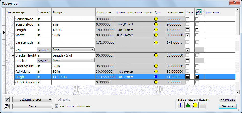

Теперь измените заданные параметры вариантов (Длина, Ширина и Высота) компонента в соответствии со значениями, заданными для элемента Variant_3 в таблице выше. (Помните, что уже созданы некоторые правила iLogic, управляющие отношениями между параметрами, как показано на рисунке в диалоговом окне Параметры ниже.) Изменение значений параметров влечет за собой перечисленные ниже последствия.
Обратите внимание на то, что правило iLogic Rule_ParametersProtect переопределило заданные параметры вариантов, в результате чего появились следующие несоответствия.
Параметр |
Заданное значение в варианте |
Фактическое значение в модели |
Длина |
180 дюймов |
180 дюймов |
ширина |
80 дюймов |
90 дюймов |
Высота |
90 дюймов |
113,55 дюйма |
