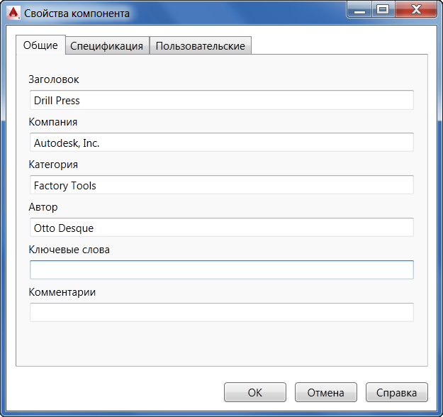

  2. Откроется диалоговое окно Свойства компонента с активной вкладкой Общие.
  3. На вкладке Общие можно добавить свойства для классификации компонента AutoCAD Factory и управления им. Введите необходимую информацию в текстовые поля. Предусмотрены следующие поля: Название, Организация, Категория, Автор, Ключевые слова и Примечания. После определения полей можно выполнить поиск компонента с использованием свойств, введенных в эти поля.

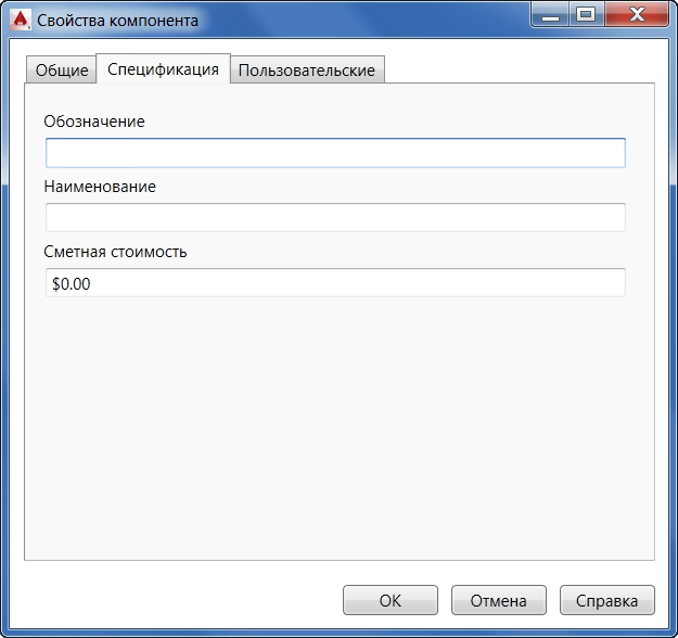

  4. На вкладке Спецификация содержатся поля Обозначение, Описание и Сметная стоимость. Они могут быть весьма полезными при подготовке спецификаций.

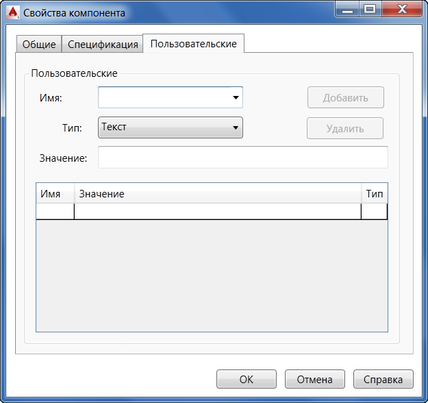

  5. На вкладке Пользовательские можно добавлять дополнительные свойства для систематизации и поиска компонентов и управления ими. В поле Имя указывается имя нового дополнительного свойства или выбирается существующее свойство для редактирования. Введите имя или нажмите стрелку и выберите имя из раскрывающегося списка. В поле Тип указывается тип данных для свойства. Щелкните стрелку раскрывающегося списка и выберите значение. В текстовом поле Значение указывается значение для свойства компонента. Значение должно соответствовать выбранному типу данных. В списке Свойства отображается имя, значение и тип текущих пользовательских свойств, определенных для компонента. Нажмите кнопку Добавить, чтобы добавить имя дополнительного свойства. Кнопка Удалить используется для удаления выбранного свойства из списка Свойства.
