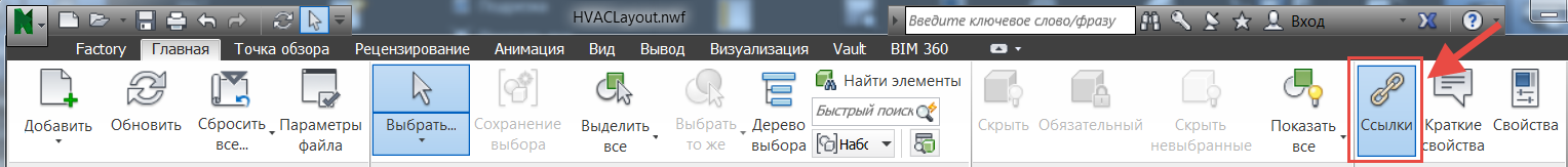

  1. Сначала выберите на ленте команду "Ссылки".
  2. Сведения о соединителе отобразятся рядом с точкой соединения в виде строки. Также они отобразятся в нижней части пульта управления слева.
