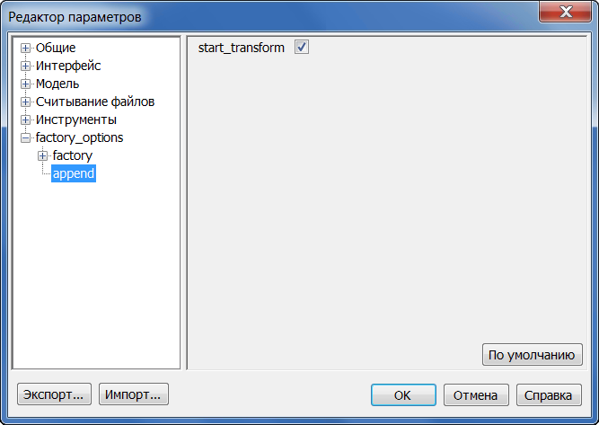

Как правило, при открытии файла в Navisworks, запущенном в Factory Design Suite, последний файл в дереве выбора выбирается автоматически и вид увеличивается до границ файла. Если в компоновке последнего файла содержатся очень большая и малая модели, вид увеличивается настолько, что малые модели зачастую не видны.
Чтобы не допустить этого, выберите Добавить файл в диалоговом окне Редактор параметров Navisworks и установите флажок Запустить команду преобразования после добавления файла, как показано ниже.
Чтобы открыть Редактор параметров, щелкните правой кнопкой мыши в графическом окне Navisworks и выберите в раскрывающемся контекстном меню Глобальные параметры.
Совет: Кроме того, можно быстро открыть диалоговое окно Редактор параметров, нажав клавишу F12.
Необходимо помнить о некоторых моментах относительно этой настройки.
  1. По умолчанию флажок установлен.
  2. Если флажок установлен, после добавления файла команды зумирования и преобразования запускаются автоматически.
  3. Если флажок снят, команды зумирования и преобразования не выполняются после добавления файла.
