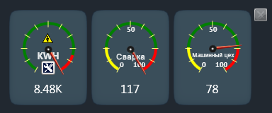

- Индикатор энергопотребления показывает результаты анализа. С помощью флагов показывается состояние использования каждой станции.
Цвета флажков определяются параметрами использования. Желтый = "неполное использование", зеленый = "нормальная загрузка", красный = "перегрузка".
- Чтобы выполнить дискретный анализ одного или нескольких заданий, правой кнопкой мыши щелкните индикатор анализа и выберите Выбрать задание. Затем в Обозревателе потока материалов выберите одно или несколько заданий, для которых требуется выполнить анализ. После завершения выбора заданий для анализа нажмите клавишу Enter.
- Чтобы просмотреть использование определенной станции, наведите курсор на флажок станции. Индикатор покажет уровень использования этой станции.
- Чтобы добавить индикатор на пульт управления, щелкните правой кнопкой мыши флажок станции и в группе "Оптимизация" выберите "Добавить счетчик на пульт управления". На пульт управления можно добавить несколько индикаторов.
- Чтобы удалить индикатор с пульта управления, щелкните правой кнопкой мыши индикатор и в списке Закрыть индикатор выберите индикатор, который требуется удалить.
