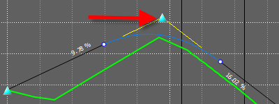

Точку вертикального пересечения (ТВП) на проектной дороге можно переместить любым из следующих способов:
- Ограничение по пикету или отметке
- Ограничение по входящему или исходящему уклону
- Задание числового значения пикета и отметки
- Без зависимостей
Совет: Для того, чтобы переместить несколько ТВП одновременно, нужно выбрать их па панели "Вид профиля" с помощью клавиши SHIFT или CTRL.

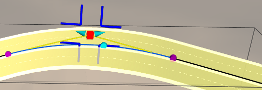

- Выберите
Редактировать.
- Выберите проектную дорогу.
- Расположите модель так, чтобы были видны вертикальные манипуляторы.
- Щелчком выберите ТВП, которую требуется переместить.
Отображается синяя направляющая, указывая направление, вдоль которого ограничено перемещение.
- Перетащите ТВП по синей направляющей:
- Перетащите по горизонтали, чтобы изменить пикет.
- Переместите по вертикали, чтобы изменить отметку.

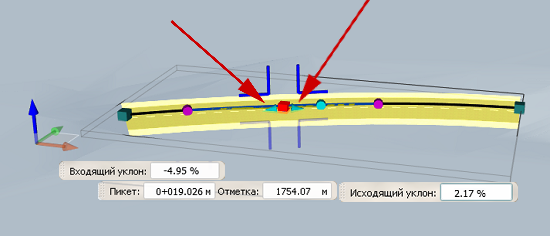

- Выберите
Редактировать.
- Нажмите манипулятор для уклона, который требуется сохранить.
- Перетащите манипулятор по касательной.
Кривая перемещается по касательной, и ее радиус сохраняется. Смежная грань обновляется соответствующим образом.

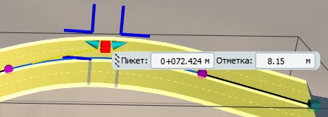

- Выберите
Редактировать.
- Отрегулируйте угол поворота и шаг модели таким образом, чтобы вертикальные манипуляторы были видимыми.
- Введите необходимые значения пикета и отметки на мини-панели инструментов.
