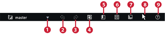

Панель утилит
Панель утилит содержит инструменты для совместной работы в облаке, а также стандартные инструменты, которые будут использоваться на многих этапах работы.
Инструменты, относящиеся к облаку
  1. Войдите в InfraWorks 360, используя свою учетную запись Autodesk 360, для доступа к странице профиля Autodesk 360 или определения параметров приложения.
    Прим.: показывает, что вход не выполнен. показывает, что вход выполнен.
  2. Обсудите проект инфраструктуры с другими участниками с использованием канала проекта.
  3. Опубликуйте модель или выполните синхронизацию обновления.
Инструменты, которые потребуются на протяжении многих этапов работы
  1. Переключение активных представлений.
  2. Отмена.
  3. Повтор.
  4. Управление видимостью, отображением и выбором элементов с помощью Обозревателя моделей.
  5. Расположение закладок.
  6. Отображение модели в полноэкранном режиме.
  7. Переход к режиму редактирования.
  8. Переход к режиму выбора.
  9. Получение справки.
