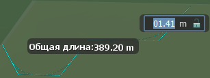

    Щелчком задайте точки для создания границы пруда или озера. Для завершения создания области дважды щелкните кнопкой мыши последнюю точку.
    Граница будет заполнена выбранным стилем воды.
    Определение линейной траектории для реки. Для завершения создания линии дважды щелкните кнопкой мыши последнюю точку.
    Линейный водный элемент использует выбранный стиль воды. Буфер окружает воду на каждой стороне.
