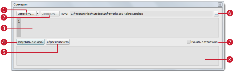

Нажмите , чтобы открыть консоль сценариев.
  1. Загрузите файл JavaScript, который требуется использовать.
  2. Сохраните текущий сценарий.
  3. Щелкните в области сценариев и введите или вставьте необходимые строки в сценарий.
  4. Нажмите, чтобы запустить сценарий.
  5. Сбросьте контекст сценария.
  6. Перейдите в другую папку, чтобы оценить сценарий в ней. Это — та папка, в которой будет выполняться сценарий.
  7. Выберите "Начать с отладчика", чтобы при запуске сценария открывалось окно отладчика.
  8. Результаты сценария возвращаются здесь.
