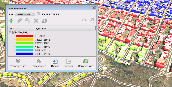

Палитра "Темы элементов" позволяет выделять уровни выхлопных газов вдоль улиц, отображать данные энергопотребления зданий, сбора данных переписи и т.д.
, чтобы открыть палитру Темы элементов.
(Добавить новую тему). Например, для создания темы, предназначенной для сравнения высоты зданий, выберите класс элементов "Здания", а затем выберите свойство "Roof Height" (Высота крыши). При этом будут отображены минимальное и максимальное значения этого свойства. Их нельзя изменить.
