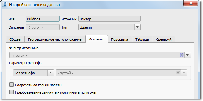

Задание параметров рельефа
Укажите параметры рельефа для импортированных данных. Параметры рельефа определяют отношения между импортируемыми данными и отметкой рельефа.
  1. Нажмите , чтобы открыть панель источников данных.
  2. Щелкните правой кнопкой мыши на требуемом источнике данных и выберите "Настройка".
  3. Нажмите на вкладку Источник.
  4. В поле Параметры рельефа выполните следующие действия:
    • Если данные лежат на поверхности рельефа, выберите Рельеф.
      Если эти данные лежат ниже уровня рельефа, выберите команду Установить отметку.
    • Если отношение между импортируемыми данными и отметкой рельефа представлено одним свойством, выберите его в раскрывающемся списке.
      Прим.: Чтобы задать свойство источника данных для представления отметки, щелкните и введите выражение.
  5. Выберите Преобразование замкнутых полилиний в полигоны при импорте областей покрытия.
