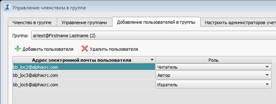

Добавление пользователей в группу и присвоение им ролей
Администраторы могут использовать вкладку Добавить пользователей в группы панели Управление членством в группе для добавления в проектную группу участников и назначения им ролей.
  1. На начальной странице InfraWorks нажмите для отображения горизонтального меню.
  2. Нажмите , чтобы открыть окно "Управление членством в группе". Перейдите на вкладку Добавление пользователей в группы.
  3. Выберите необходимую группу в раскрывающемся списке.
  4. Нажмите .
  5. Введите имя пользователя в виде действительного адреса электронной почты в поле "Адрес электронной почты пользователя".
  6. Присвойте пользователю Роль.
    По умолчанию присваивается роль Издатель. Для изменения роли используйте раскрывающееся меню. Назначить участнику роль администратора на этой вкладке невозможно. Для этого следует использовать функцию Настроить администраторов учетных записей.
  7. Нажмите кнопку "Готово", чтобы отправить каждому добавленному пользователю приглашение по электронной почте и уведомление на начальную страницу InfraWorks.
    Для присоединения к группе пользователь должен принять приглашение.
