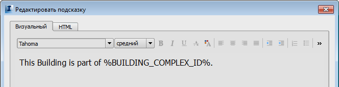

Можно задать формат визуального представления всплывающих подсказок с помощью известных параметров визуального форматирования тэгов HTML.
При включении в подсказку свойства все отдельные элементы, содержащие значение для этого свойства, будут отображать это значение. Например, подсказка класса элементов для зданий может включать в себя свойство BUILDING_COMPLEX_ID.
Каждое здание будет отображать подсказку, содержащую соответствующее значение BUILDING_COMPLEX_ID. Если свойство BUILDING_COMPLEX_ID для здания не задано, его всплывающая подсказка будет пустой.
