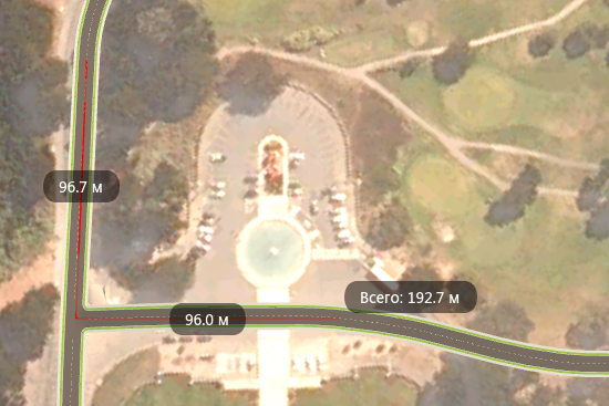

Инструмент "Длина траектории" используется для измерения расстояния по горизонтали и/или по вертикали вдоль полилинии.
. Расстояние между каждыми двумя точками появится на линии, соединяющей эти точки. Каждое расстояние будет обозначено отдельно.
Общее расстояние будет отображено в отдельной метке.
Инструмент останется активным и можно продолжить измерение других траекторий полилиний.
Можно измерить расстояние по вертикали между точками для отдельных элементов в пределах классов элементов, таких как 3D-модели или здания. Для этого необходимо навести курсор инструмента "Длина траектории" на нужный элемент и удерживать его до тех пор, пока элемент не будет выделен. Щелкните левой кнопкой для размещения начальной точки и переместите курсор вертикально вдоль элемента. Щелкните еще раз, чтобы разместить требуемые вертикальные точки измерения.
Длина траектории по горизонтали или по вертикали вдоль полилинии будет измерена даже том в случае, если линия между двумя точками заблокирована другими объектами.
Вычисленные расстояния будут отображены в виде размеров. Метка отображает значения расстояний для каждого измерения и для общего расстояния с использованием текущих единиц измерения. При необходимости можно изменить единицы измерения с помощью диалогового окна "Параметры приложения".
