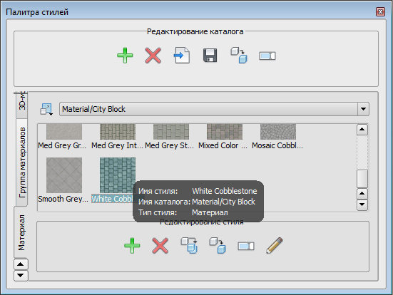

Текстура или образец цвета могут быть добавлены в каталог стилей в качестве стиля материала. Материалы будут распределены по поверхности объекта, к которому они применяются.
(Добавить новый стиль в текущий каталог). Для цветов введите шестнадцатеричное значение цвета или нажмите кнопку "Обзор" и найдите файл, соответствующий цвету.
Поддерживается цветовой формат <xRRGGBB(AA)> или <#RRGGBB(AA)>, где R, G, B и А соответствуют шестнадцатеричным представлениям красного, зеленого, синего и альфа-каналов цвета. Определение альфа-канала необязательно. По умолчанию он имеет значение FF, что соответствует полной непрозрачности.
Более подробную информацию об этих параметрах см. в разделе "Редактирование стилей".
Миниатюра стиля отображается в каталоге. Щелкните в поле имени, чтобы переименовать ее.
