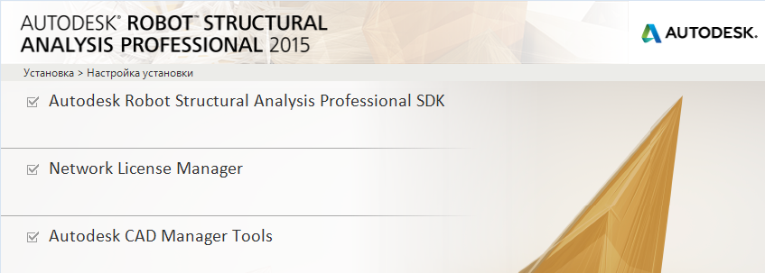

В разделе Install Tools & Utilities установочной программы можно установить следующие программные продукты:
Autodesk Robot Structural Analysis SDK
- включает учебное пособие, документацию, руководства и примеры использования Robot API для автоматизации Autodesk Robot Structural Analysis.
Network License Manager
- управляет лицензиями на программу Autodesk Robot Structural Analysis путем лицензий выдачи и возврата.
Autodesk CAD Manager Tools
- это утилита, позволяющая администраторам CAD изменять параметры ресурсов после развертывания.
