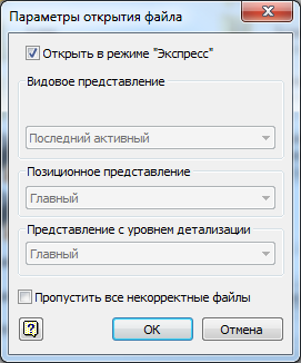

Использование параметров открытия файла
Некоторые команды не доступны в режиме "Экспресс". Если нужная команда недоступна, откройте сборку полностью.
