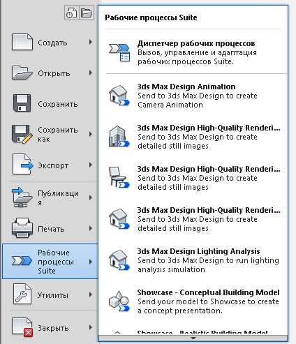

Рабочие процессы можно вызвать через главное меню приложения:
Меню "Рабочие процессы" (версия Inventor)
