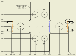

Создайте вид чертежа "Развертка" для детали из листового металла.
Выберите
вкладку "Размещение видов"
панель "Создать"
Базовый
В диалоговом окне "Вид чертежа" выберите деталь из листового металла.
В разделе "Вид компонента из листового металла" выберите вид развертки.
При необходимости установите или снимите флажок "Восстановить центр высечки".
Настройте другие параметры в диалоговом окне "Вид чертежа", а затем щелкните в области рисования, чтобы разместить вид.
