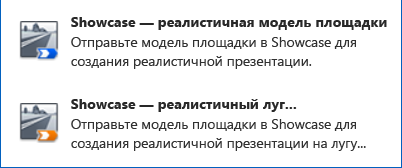

Пользовательские рабочие процессы можно копировать, редактировать и удалять, если они больше не требуются. Стандартные рабочие процессы остаются доступными для работы и использования в качестве шаблонов для создания дополнительных пользовательских рабочих процессов. Пользовательские рабочие процессы отмечены оранжевым флагом, а стандартные рабочие процессы – синим флагом. При создании пользовательского рабочего процесса рекомендуется изменить имя и описание, чтобы указать назначение рабочего процесса.
