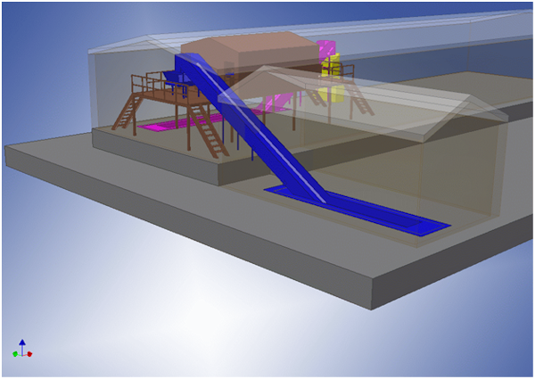

Этот способ удобно использовать при компоновке большой сборки или с компонентами, которые содержат более сложную геометрию. Можно создать более простые компоненты-заместители, чем основной компонент. Можно использовать одну деталь для представления узла, создав деталь без отверстий и сопряжений или создав деталь с более простой геометрией.
