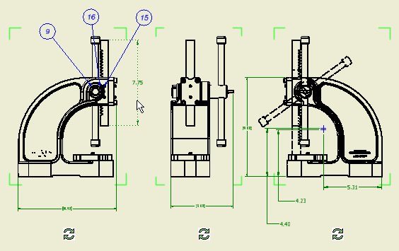

Растровых виды позволяют просматривать чертеж или создать аннотации чертежа до завершения точного вычисления видов чертежа.
Растровые виды обозначены зеленым угловым символом в графическом окне и специальным значком в браузере. Наведите курсор на значок растрового вида для отображения подсказки, показывающей ход выполнения точного расчета. |
Во время вычисления точных видов можно создавать аннотации растровых видов. Например, можно:

Точные виды чертежа рассчитываются в фоновом режиме. Отдельный процесс выполняется для каждого растрового вида, пока расчет видов не будет завершен.
Растровые виды автоматически становятся точными по завершении расчета. Отображается точная геометрия вида, и зеленый угловой символ исчезает из графического окна. Вместо значка растрового вида в браузере отображается значок обычного вида чертежа.
В точных видах чертежа используется информация из модели. Если модель недоступна или чертеж находится в режиме задержки, расчет откладывается и растровые виды не становятся точными.
