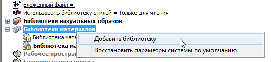

Шаг 2. Добавление пользовательской библиотеки в проект.
  1. Выберите проект, в который требуется добавить библиотеку.
  2. Щелкните правой кнопкой мыши узел "Библиотека материалов" и нажмите кнопку "Добавить библиотеку".
  3. Найдите и выберите библиотеку, которую необходимо добавить в проект. Нажмите "ОК".

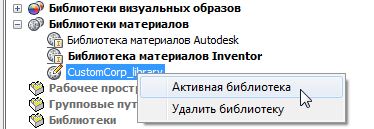

  4. Чтобы сделать добавленную библиотеку активной и использовать ее в качестве первого источника при поиске или для ссылок, щелкните правой кнопкой мыши узел библиотеки и выберите Активная библиотека.

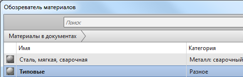

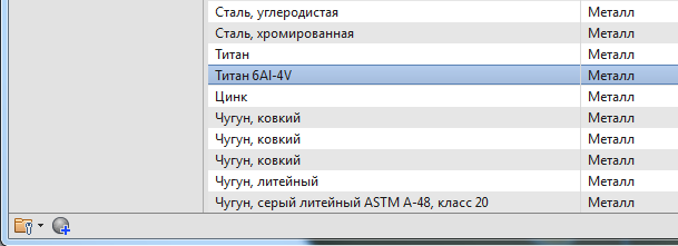

  2. На панели быстрого доступа нажмите кнопку "Обозреватель материалов" :

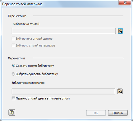

  3. На панели инструментов обозревателя выберите Перенести стили Inventor.
  4. В диалоговом окне "Перенос стилей материалов" укажите Перенести из (расположение файлов Materials.xml и Colors.xml). По умолчанию в Windows 7 путь будет следующим: C:\Users\Public\Documents\Autodesk\Inventor 2012\Design Data.
  5. Укажите "Перенести в" (расположение, которое обычно представляет собой файл InventorMaterialsLibrary.adsk или создаваемую пользовательскую библиотеку). По умолчанию в Windows 7 путь будет следующим: C:\Users\Public\Documents\Autodesk\Inventor 201_\Design Data\Materials.
  6. Перезапустите Обозреватель материалов.

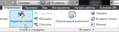

  3. На вкладке "Управление", панель"Стили и стандарты", выберите "Редактор стилей".
  4. В редакторе стилей нажмите кнопку "Импорт".

  8. Откройте Обозреватель материалов; в разделе "Материалы в документах" можно будет увидеть материал. Данный материал еще пока не представлен в библиотеке для использования с другими компонентами.

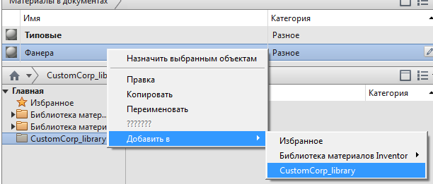

  9. Перетащите импортированное представление в пользовательскую библиотеку. Другой способ: щелкните правой кнопкой мыши представление и в диалоговом окне "Добавить в список" выберите библиотеку, в которой будет храниться данное представление.
