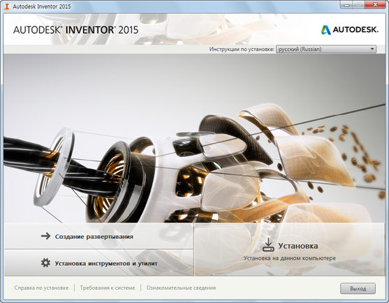

В зависимости от продукта Autodesk пакеты локализации могут предоставляться на носителе программы или загружаться из определенного веб-узла. Каждый пакет локализации содержит программу установки, которая позволяет установить пакет локализации в локальном каталоге программы или создать развертывание для распространения пакета локализации для нескольких пользователей.
Экран программы установки пакета локализации
