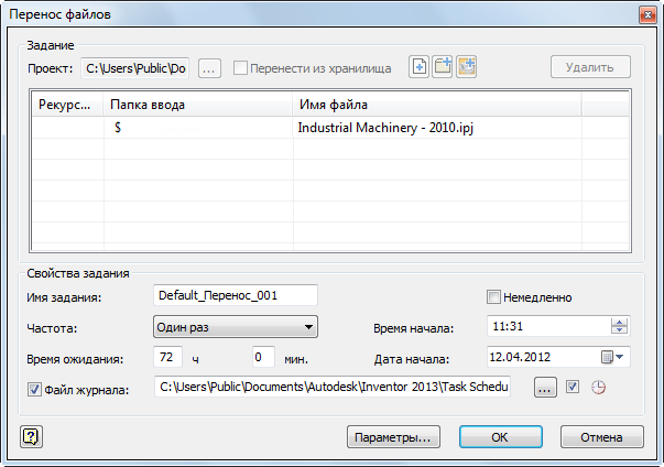

- В раскрывающемся меню "Создать задание" выберите "Перенос файлов...". В диалоговом окне "Перенос файлов" нажмите кнопку "Настройка проекта" и выберите проект хранилища или нажмите "Обозреватель..." для выбора проекта в хранилище. Затем добавьте проект, папку или деталь для переноса. Рекомендуется добавить проект, который требуется перенести.

- В окне "Свойства задания"
- Выберите "Немедленно", чтобы перенос файлов был выполнен сразу же.
- Можно отложить перенос на более позднее время, например до завершения работы с Inventor. Требуемое время и дату можно задать в соответствующих текстовых полях.
- Укажите имя и расположение файла журнала
- Нажмите кнопку "Параметры...". Для обеспечения оптимальной производительности рекомендуется не использовать средства визуализации как часть процедуры миграции. Если используется Vault Professional, то можно использовать Job Processor для того, чтобы позже изменить вложения визуализации. Для достижения наилучших результатов необходимо временно изменить настройки, описанные в разделе Управление визуализацией, чтобы сохранить существующие файлы DWF.
Следует сохранять локальные копии файлов вплоть до полного завершения переноса. Рекомендуется добавлять пояснения, чтобы впоследствии можно было отличить каждую новую версию файлов по мере выполнения переноса.
- Для запуска процедуры переноса файлов нажмите "ОК".
