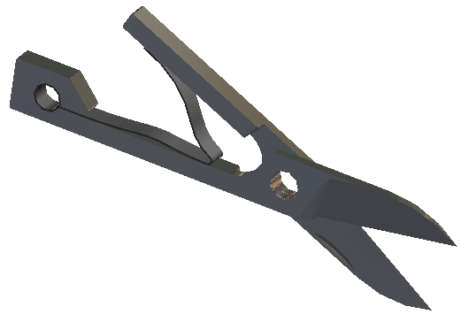

Назначенное качество отображения: "Большее сглаживание".

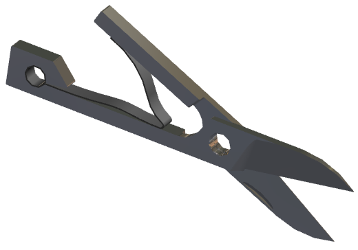

Назначенное качество отображения: "Приблизительно".
