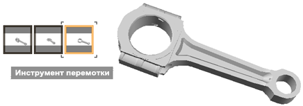

Инструмент перемотки
Извлекает из журнала навигации предыдущие виды, восстанавливает предыдущий вид или прокручивает все сохраненные виды.
При использовании инструментов навигации для изменения ориентации вида модели предыдущий вид вместе с миниатюрой сохраняется в журнале навигации. Для каждого окна ведется отдельный журнал навигации; после закрытия окна он очищается. Перемотка журнала навигации зависит от видов. Журнал перемотки не сохраняется между сеансами.
Если, удерживая нажатой кнопку устройства указания, навести его на инструмент перемотки на штурвале, появится панель "Журнал перемотки". После этого можно прокручивать журнал навигации. Для восстановления одного из предыдущих видов, сохраненных в журнале, перетащите квадратную скобку в левую часть панели "Журнал перемотки".
Восстановление предыдущего вида
  1. Включите отображение штурвала.
  2. Щелкните сегмент "Перемотка".
Прим.: Для восстановления предыдущего вида также можно нажать клавишу F5. Для просмотра предыдущих видов продолжайте нажимать клавишу F5.
Восстановление предыдущего вида с помощью панели журнала перемотки
  2. Щелкните и удерживайте нажатой кнопку мыши на сегменте "Перемотка".
    Появится панель "Журнал перемотки".
  3. Удерживая нажатой кнопку на устройстве указания, перемещайте его влево или вправо, чтобы восстановить предыдущий вид.
    При перетаскивании курсора влево восстанавливается более старый вид. При перетаскивании курсора вправо восстанавливается вид, более новый по сравнению с просматриваемым в настоящий момент. Чтобы виды отображались в правой части, необходимо один или несколько раз использовать инструмент перемотки. Текущее положение в журнале навигации отмечено оранжевым полем, которое передвигается вдоль панели журнала перемотки.
