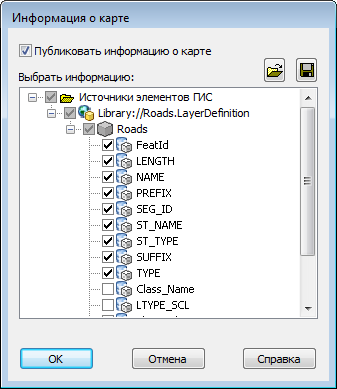

Выберите параметры публикации DWF, которые определяют, какие данные атрибутов публикуются вместе с картой.

Задание параметров публикации
Открыть
Чертеж.
(MAPDWFOPTIONS).
Можно добавлять и исключать данные на любом уровне.
Обратите внимание, что если выбрать элемент "Дороги", все расположенные под ним элементы будут выделены автоматически.
Операция публикации в DWF выполняется с использованием файла XML.
