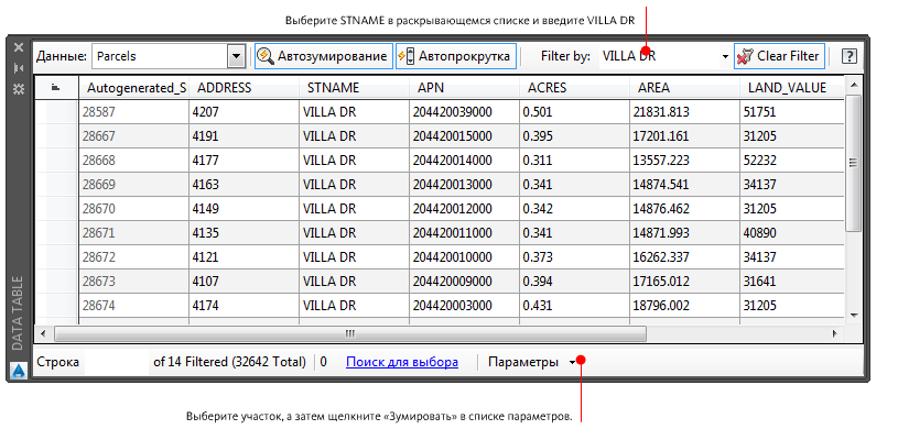

Откройте таблицу данных для любого слоя. Отфильтруйте таблицу данных, чтобы отобразить набор участков (в данном случае отобразите только участки на улице Вилла Драйв).

Использование таблицы данных для фильтрации видимых участков

Прокрутите таблицу данных влево, чтобы увидеть поля первого столбца.
AutoCAD Map 3D выполняет зумирование для выбранного участка.
Также можно выполнить расширенный поиск. Выберите последовательно вкладку
. найти Эта функция позволяет выполнить запрос слоя, задав логическое условие, например ACRES > 1, для поиска участков, площадь которых больше одного акра. Теперь на карте будут отображены только те объекты, которые соответствуют запросу.
