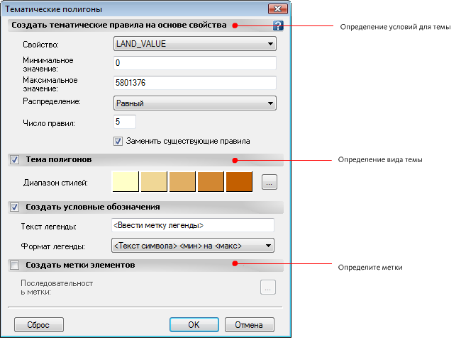

Определение темы
  1. В диалоговом окне "Слой темы" в разделе "Создать тематические правила на основе свойства" щелкните стрелку вниз рядом с кнопкой "Свойства" и выберите LAND_VALUE.
    Не изменяйте минимальное, максимальные значения и значения распределения.
    Для создания темы используется диалоговое окно "Слой темы".
  2. Нажмите рядом с рисунком "Диапазон стилей".
  3. Выберите элемент заливки.
  4. Измените окончательный цвет для линейно изменяющегося цветового шаблона на темно-красный.
  5. Дважды нажмите ОК для возврата в Редактор стилей. Оставьте Редактор стилей открытым для следующего упражнения.
