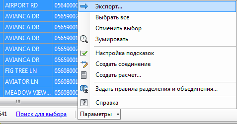

Отобразите Таблицу данных для участков в зоне строительства. Экспортируйте данные в файлы CSV. Данные можно использовать по своему усмотрению. Например, их можно использовать в отчете или для создания списка рассылки для владельцев земельных участков, находящихся в зоне строительства.
В этом упражнении используется карта AnalyzeMap1.dwg, которая была создана и изменена в предыдущих упражнениях.
Экспорт данных по земельным участкам в зоне строительства
Экспортируйте сведения о недвижимости из таблицы данных.
Данные из Таблицы данныхэкспортированы в файл данных CSV, который можно использовать для создания отчета.
